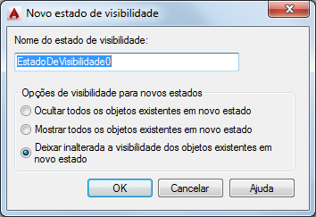

Caixa de diálogo Estados de visibilidade
Criar um novo estado de visibilidade.
Lista de opções
As seguintes opções são exibidas.
Nome do estado de visibilidade
Especifica um nome para o estado de visibilidade novo.
Opções de visibilidade para novos estados
Exibe as opções para os novos estados de visibilidade.
Ocultar todos os objetos existentes no novo estado
Especifica que todos os objetos na definição de bloco serão ocultos no novo estado de visibilidade.
Mostrar todos os objetos existentes no novo estado
Especifica que todos os objetos na definição de bloco serão mostrados no novo estado de visibilidade.
Deixar inalterada a visibilidade de objetos existentes no novo estado
Especifica que a visibilidade de objetos nos novos estados de visibilidade serão os mesmos que no estado de visibilidade atual no qual o novo estado é baseado.
