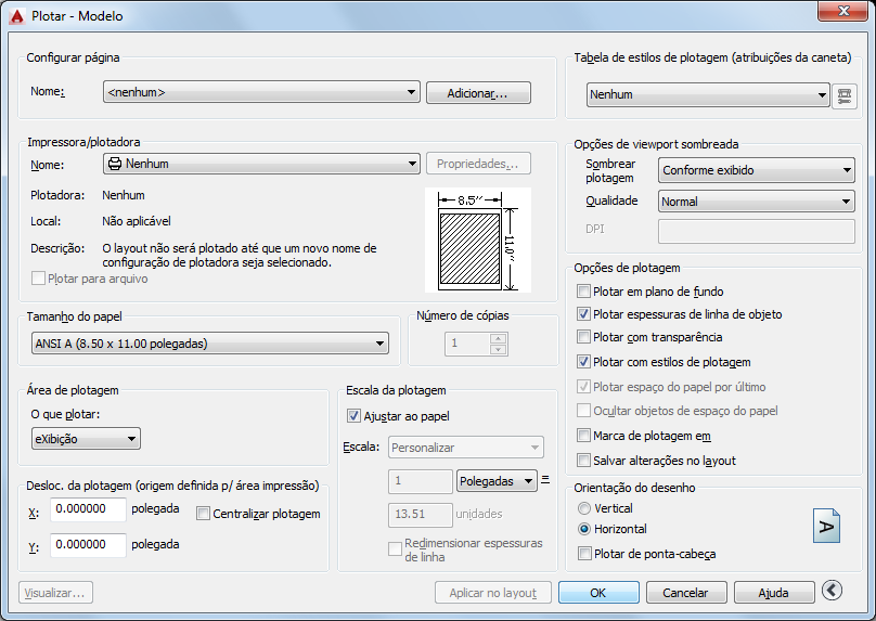

Para plotar um desenho
Clique na
guia Saída
painel Plotar
Plotar
Pesquisa
Pesquisa
Selecione uma plotadora.
Selecione o tamanho do papel, a área de plotagem, a escala de plotagem, a orientação e outras opções.
Para obter mais opções, clique no botão Mais opções.
