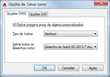

Define opções para arquivos DWG e para saída do arquivo de intercâmbio de desenho.
As seguintes opções são exibidas.
Controla a exibição de objetos personalizados, o tipo de índice (não está disponível no AutoCAD LT) e especifica o formato de arquivo padrão para salvar desenhos.
Se você salvar em um formato anterior ou se o desenho contiver os objetos personalizados de outro aplicativo, selecione Salvar Imagens Proxy de Objetos Personalizados para salvar imagens dos objetos personalizados no arquivo de desenho. (variável de sistema PROXYGRAPHICS)
Se você não escolher essa opção, um quadro será salvo para cada objeto personalizado no arquivo de desenho.
Se estiver salvando um arquivo de desenho que contém referências de DWF a um formato de desenho anterior, esta alternância não terá efeito nas subjacências, uma vez que não aparecem como objetos proxy ou como um quadro.
Determina se índices de camada ou espaciais são criados quando você salvar um desenho. Os índices são utilizados para melhorar o desempenho durante o carregamento sob demanda. A utilização de índices pode aumentar ligeiramente o tempo necessário para salvar um desenho.
Não cria índices de camada ou espaciais quando você salva um desenho.
Carrega somente as camadas que estão ativadas e descongeladas.
Carrega somente a parte do desenho que está dentro de um limite de corte.
Otimiza o desempenho, especificando que o programa deve carregar somente camadas ativadas e descongeladas que estejam dentro de uma área do limite de corte.
Especifica o formato de arquivo padrão no qual os desenhos são salvos. Também é possível definir esta opção na guia Abrir e salvar na caixa de diálogo Opções.
Para obter mais informações, consulte OPCOES.
