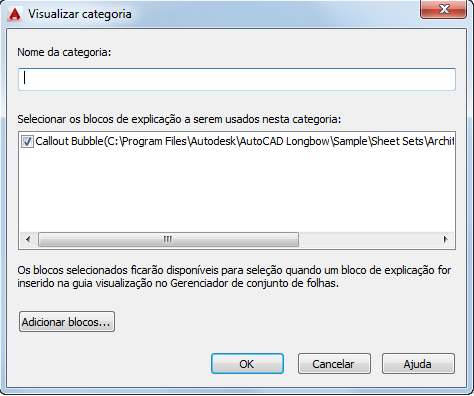

Caixa de diálogo Categoria da vista
Cria uma nova categoria da vista em um conjunto de folhas.
As visualizações podem ser organizadas, arrastando-as para diferentes categorias de vista.
Lista de opções
As seguintes opções são exibidas.
Category Name
Especifica o nome de uma nova categoria da vista.
Select the Callout Blocks to be Used in this Category
Fornece um método para listar os blocos de explicação adequados à categoria atual da vista.
Add Blocks
Exibe a caixa de diálogo Lista de blocos.
