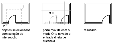

É possível utilizar ESTICAR para mover objetos se todas as suas extremidades estiverem inteiramente dentro da janela de seleção. Ative o modo Orto ou o rastreamento polar para mover objetos com um ângulo especificado
Um exemplo prático é o de mover uma porta para uma parede. A porta na ilustração está completamente contida na seleção por intersecção, enquanto as linhas da parede somente estão parcialmente na área de seleção por intersecção.
O resultado é que somente os pontos finais estão dentro do mover de seleção por intersecção.
