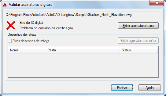

Caixa de diálogo Validar assinaturas digitais
Exibe informações sobre uma assinatura digital.
É possível determinar se uma assinatura digital é válida e se o arquivo assinado tiver sido modificado desde que foi assinado.
Lista de opções
As seguintes opções são exibidas.
Nome
Exibe a localização e o nome do arquivo cuja assinatura digital está sendo visualizada.
Digital Signature Status
Se a assinatura digital for válida, será exibido um ícone Valid Signature e se não for válida, será exibido Invalid Signature.
Status do arquivo
Exibe o status do arquivo assinado.
View Base Signature
Exibe a caixa de diálogo Conteúdo da assinatura digital. Essa opção apenas estará disponível se a assinatura digital for válida e se o arquivo não tiver sido modificado desde que foi assinado.
Desenhos de refex
Contém informações detalhadas sobre todas as refex no arquivo assinado.
Exibir desenhos de refex
Exibe os desenhos de refex contidos no desenho básico de um arquivo.
View Xref List
Contém uma lista de desenhos de refex em um arquivo assinado. A lista estará disponível apenas se o arquivo atual contiver refex e se a opção Exibir desenhos de refex estiver selecionada.
View Xref Signature
Exibe a caixa de diálogo Conteúdo da assinatura digital para a refex selecionada. Este botão será ativado apenas se houver uma assinatura digital anexada na refex.
