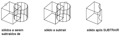

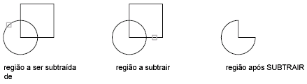

Com SUBTRAIR é possível criar um sólido 3D ao subtrair um conjunto de sólidos 3D existentes de outro conjunto sobreposto. É possível criar um objeto de região 2D ao subtrair um conjunto de objetos de regiões existentes de outro conjunto sobreposto.

Selecione os objetos que deseja manter, pressione Enter e a seguir selecione os objetos que deseja subtrair.
Os objetos no segundo conjunto de seleção são subtraídos dos objetos do primeiro conjunto de seleção. Um novo sólido ou superfície 3D é criado.
Ao subtrair regiões, os objetos no segundo conjunto de seleção são subtraídos dos objetos do primeiro conjunto de seleção e uma única nova região é criada.
