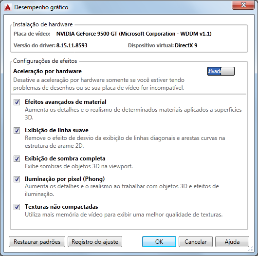

Caixa de diálogo Desempenho de gráficos
Fornece acesso para exibir as opções relativas ao desempenho.
Estas configurações controlam a aceleração por hardware, os efeitos disponíveis som a placa gráfica de seu sistema e as configurações de desempenho do software.
Algumas configurações avançadas de desempenho gráfico somente estão disponíveis se inserir -GRAPHICSCONFIG na linha de comando.
Lista de opções
As seguintes opções são exibidas.
Configuração de hardware
Exibe informações do hardware gráfico, como a placa de vídeo, a versão do driver e o dispositivo virtual atual.
Configurações de efeitos
Define as opções de aceleração por hardware.
Aceleração por hardware
Permite o uso da aceleração por hardware e proporciona controle de todas as configurações de efeitos disponíveis para o driver atual. Quando desativada, todas as configurações de efeitos são desativadas.
Efeitos de Materiais Avançados
Controla o status do efeito de materiais avançados na tela.
Exibição com Sombra Completa
Permite que as sombras sejam exibidas na viewport.
Iluminação por pixel (Phong)
Permite o cálculo de cores para pixels individuais. Com esta opção ativada os objetos 3D e os efeitos de iluminação aparecem mais suaves na viewport.
Exibição de linha uniforme
Controla o status do efeito de suavização de serrilhado em tela cheia. Esta opção remove o efeito irregular da exibição de linhas diagonais e bordas curvas.
Texturas não compactadas.
Aumenta a quantidade de memória de vídeo para exibir uma melhor qualidade de texturas em um desenho que contém materiais com imagens ou tem imagens anexadas.
Nota: Recomenda-se que você não use nenhum tipo de aplicativo de acesso remoto, tal como o NetMeeting, Área de Trabalho Remota ou qualquer outro software de emulação do Windows em conjunto com a aceleração por hardware. A maioria dos aplicativos de acesso remoto não são compatíveis com a aceleração por hardware e, como resultado, podem causar uma falha e instabilidade geral de exibição. Antes de usar um aplicativo de acesso remoto com produtos baseados no AutoCAD, verifique com o fornecedor do software para ver se ele é compatível com a aceleração por hardware. Em caso negativo, desative a aceleração por hardware antes de iniciar o software de acesso remoto ou use a chave de linha de comando /NOHARDWARE para iniciar um produto baseado no AutoCAD no modo de Software.
Restore Defaults
Redefine os valores para os padrões com base na avaliação do Desempenho gráfico da placa gráfica.
Registro de ajuste
Exibe o registro de ajuste que examina seu sistema e decide se deve usar a implementação de software ou hardware para funções que suportam ambas. Recursos que funcionam com seu sistema são ativados e os recursos que podem não funcionar com seu sistema são desativados. Um arquivo de registro exibe os resultados, incluindo informações sobre sua placa gráfica.
