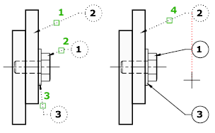

Alinha e espaça objetos da linha de chamada múltipla selecionados.
Pesquisa
Após a seleção das linhas de chamada múltipla, especifique a linha de chamada múltipla com a qual as outras estão alinhadas.
Os prompts a seguir são exibidos.
Linha de chamada múltipla para alinhar
Selecione a linha de chamada múltipla que desejar modificar.
Opções
Especifique as opções para alinhar e espaçar as linhas de chamada múltipla selecionadas.
Distribute
Espaça o conteúdo por igual entre dois pontos selecionados.
Tornar os segmentos da linha de chamada paralelos
Coloca o conteúdo para que cada um dos últimos segmentos de linha de chamada, nas linhas de chamada múltipla selecionadas, estejam paralelos.
Especificar espaçamento
Especifica o espaçamento entre as extensões do conteúdo das linhas de chamada múltipla selecionadas.
Usar espaçamento atual
Usa o espaçamento atual entre o conteúdo da linha de chamada múltipla.
