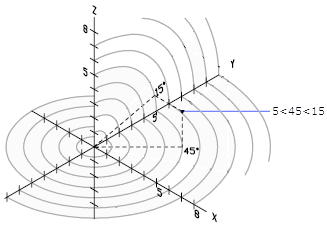

X < ângulo do eixo X < ângulo do plano XY]
Na ilustração abaixo, a entrada dinâmica está desativada, de modo que 5<45<15 indica um ponto de 5 unidades da origem do UCS atual no plano XY, 45 graus do eixo positivo X no plano XY e 15 graus acima do plano XY.
