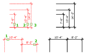

ESPACOCOTA (_DIMSPACE) (comando)
Ajusta o espaçamento entre cotas lineares ou cotas angulares.
Pesquisa
O espaçamento entre linhas de cotas paralelas é tornado igual. Você também pode criar linhas de cotas de uma série de contas lineares e angulares ao utilizar um valor de espaçamento de 0.
O espaçamento somente é aplicado para cotas lineares paralelas ou cotas angulares que compartilham um vértice comum.
Os prompts a seguir são exibidos.
Selecionar cota de base
Especifica uma cota linear paralela ou uma cota angular a partir da qual outras serão espaçadas.
Selecionar cotas para espaçar
Especifica uma cota linear paralela ou uma cota angular para espaçar igualmente a partir da cota de base. Pressione Enter após selecionar todas as cotas que devem ser ajustadas.
Insira o valor
Aplica uma distância de espaçamento entre as cotas selecionadas.
Automático
Calcula a distância de espaçamento automaticamente com base na altura do texto especificada no estilo de cota da cota base selecionada. A distância de espaçamento resultante é duas vezes a altura do texto de cota.
