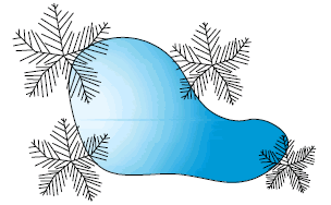

GRADIENTE (_GRADIENT) (comando)
Preenche uma área delimitada ou objetos selecionados com um preenchimento de gradiente
Pesquisa
Um preenchimento de gradiente cria uma transição suave entre uma ou duas cores.
Se a faixa de opções estiver ativa, a guia contextual Criação de hachura é exibida. Se a faixa de opções estiver desativada, a caixa de diálogo Hachura e Gradiente é exibida. Se você preferir utilizar a caixa de diálogo Hachura e gradiente, defina a variável de sistema HPDLGMODE como 1.
