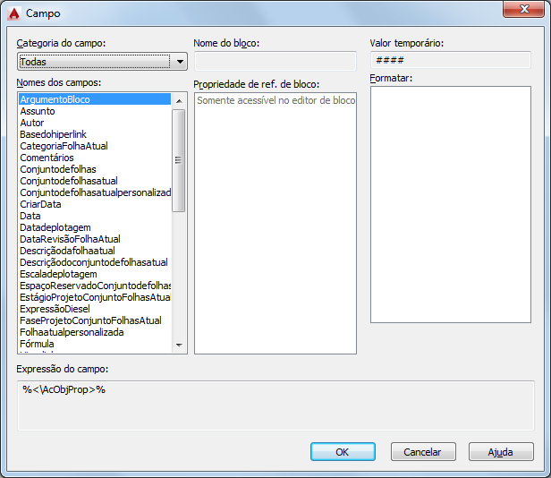

Caixa de diálogo Campo
Cria um campo de texto multilinha que pode ser atualizado automaticamente, à medida que o valor do campo for alterado
As opções disponíveis alteram com base na categoria e no nome de campo selecionado.
Lista de opções
As seguintes opções são exibidas.
Field Category
Define os tipos de campo a serem listados em Field Names (por exemplo, Date & Time, Document e Objects).
Field Names
Lista os campos que estão disponíveis em uma categoria. Seleciona um nome de campo para exibir as opções disponíveis naquele campo.
Valor do campo
Exibe o valor atual do campo ou exibe uma sequência de caracteres vazia (----) se o campo for inválido.
A legenda deste item muda conforme o nome do campo. Por exemplo, quando Nome do arquivo for selecionado na lista Nomes de campo, a legenda é Nome do arquivo e o valor é o nome do arquivo de desenho atual. A legenda é Property para campos de objeto. Exceção: quando um campo de data é selecionado, o formato de data selecionado é exibido, por exemplo: m/d/aaaa.
Lista de formatos
Lista opções para exibir o valor do campo. Por exemplo, os campos de data podem ou não exibir o nome do dia e as sequências de texto podem ser em letras maiúsculas, minúsculas, primeira letra em maiúscula ou título. O valor exibido na caixa de diálogo Fields reflete o formato que você selecionou.
Field Expression
Exibe a expressão que grifa o campo. A expressão de campo não pode ser editada, mas você pode aprender como os campos são construídos lendo esta área.
Opções de Conjunto de folhas e Campos de vista de folhas
Conjunto de folhas
Especifica o nome do conjunto de folhas.
Sheet Navigation Tree
Exibe a vista em árvore das folhas ou as vistas de folhas do Gerenciador de conjunto de folhas, de onde é possível selecionar um item para o campo.
Property
Exibe as propriedades disponíveis como campos do item selecionado na árvore.
Associar Hiperlink
Adiciona um hiperlink ao campo quando ele é criado. Você pode utilizar Ctrl+clique para pular para a folha ou vista. Esta opção não está disponível no campo ViewportScale.
Nota: Se o campo for recriado, porque a folha já está em um conjunto de folhas, o campo de propriedade do conjunto de folhas deverá ser usado e não um campo de argumento.
Os campos do conjunto de folhas (campos que foram selecionados da categoria do conjunto de folhas) se comportam de forma diferente do que outros tipos de campos. Por padrão, outros tipos de campos são automaticamente atualizados quando se salva o desenho ou se usa REGEN. Em contraste, os campos do conjunto de folhas armazenam os últimos valores que foram usados e eles exibem estes valores armazenados se a informação referenciada pelo campo do conjunto de folhas não estiver acessível. Para atualizar o valor em um campo do conjunto de folhas, use o comando ATUALIZARCAMPO.
Nota: Se a informação referenciada pelo campo do conjunto de folhas não estiver acessível, o valor do campo será exibido como “####.”
