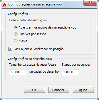

Caixa de diálogo Configurações de navegar e voar
Controla as configurações de navegação e vôo
Lista de opções
As seguintes opções são exibidas.
Settings
Especifica as configurações relativas ao balão Mapeamentos de navegação e voo e a janela Localizador de posição.
Ao entrar nos modos de navegação e voo
Especifica que o balão Mapeamento de navegação e voo seja exibido toda vez que você entrar no modo de navegação ou voo.
Once Per Session
Especifica que o balão Mapeamento de navegação e voo seja exibida na primeira vez em cada sessão do AutoCAD em que você entrar no modo de navegação ou vôo.
Never
Especifica que o balão Mapeamento de navegação e voo nunca seja exibido.
Display Position Locator Window
Especifica se a janela Position Locator será aberta quando você entrar no modo de navegação.
Configurações de desenho atuais
Define as configurações dos modos de navegação e vôo específicas para o desenho atual.
Tamanho da etapa de navegação/voo
Define o tamanho de cada passo em unidades do desenho (variável de sistema STEPSIZE).
Passos por segundo
Especifica quantos passos ocorrem por segundo (variável de sistema STEPSPERSEC).
