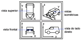

Restaura a vista ortogonal predefinida que você especifica no viewport atual.
A orientação da vista ortogonal especificada se baseia na variável de sistema UCSBASE, que, por padrão, é definida para o sistema de coordenadas mundial. Quando uma das visualizações ortogonais for restaurada, o programa aplicará zoom às extensões no viewport atual.
