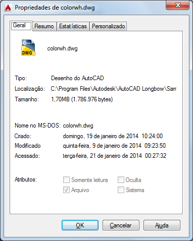

Guia Geral (caixa de diálogo Propriedades do desenho)
Exibe informações somente leitura sobre o arquivo de desenho, extraídas do sistema operacional.
Lista de opções
As seguintes opções são exibidas.
Nome do arquivo
Mostra o ícone e o nome do arquivo.
Tipo, localização e tamanho do arquivo
Mostra o tipo, a localização e o tamanho do arquivo.
Nome MS-DOS, Criado, modificado, Acessado
Mostra o nome do MS-DOS, quando o arquivo foi criado, bem como a data e a hora da última vez em que foi modificado e acessado.
Atributos
Mostra os atributos do arquivo, no nível do sistema. Esses valores podem ser modificados no Windows Explorer.
Somente leitura
Indica que o arquivo é somente leitura; não pode ser alterado ou excluído acidentalmente.
Arquivar
Indica que esse arquivo deve ser arquivado. A configuração é usada para determinar que os arquivos devem ser copiados para segurança.
Oculto
Indica que o arquivo está oculto; você não pode vê-lo ou utilizá-lo a menos que saiba seu nome.
Sistema
Indica que o arquivo é um arquivo do sistema. O atributo Sistema não pode estar definido para um desenho.
