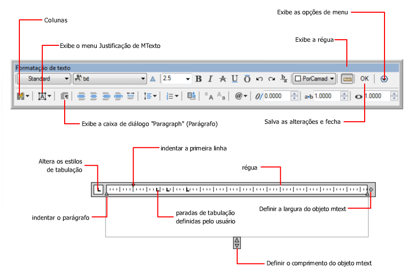

O Editor de texto no local inclui
Quando uma célula de tabela é selecionada para a edição, o Editor de texto no local exibe colunas de letras e linhas de números nas linhas.
As seguintes opções são exibidas.

Exibe uma lista de opções para o editor de texto. Consulte Configurações do editor para obter mais informações.
Fornece opções para alterar o comportamento do editor de texto e fornece opções adicionais de edição. As opções são específicas para o menu Configurações do editor e não estão disponíveis em outro lugar do editor de texto.
Controla a exibição do Editor de texto no local e o texto dentro do mesmo. Quando desmarcado, o texto que seria difícil de ler (se for muito pequeno, muito grande ou está rotacionado) é exibido em um tamanho legível e é orientado na horizontal para que se possa ler e editar o texto com facilidade.
Quando esta opção é marcada, a variável de sistema MTEXTFIXED é definida como 0. Caso contrário, MTEXTFIXED será definida como 2.
Controla a exibição da barra de ferramentas Formatação de texto. Para restaurar a exibição da barra de ferramentas, clique com o botão direito do mouse na área de texto do editor e clique em Configurações do editor
Exibir barra de ferramentas. Esta opção é controlada pela variável de sistema MTEXTTOOLBAR.
Expande a barra de ferramentas para formatação de texto para mostrar mais opções.
Controla a exibição da régua.
