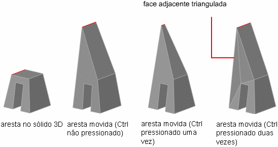

É possível utilizar MOVER, ROTAC e ESCALA para modificar arestas em sólidos e superfícies 3D da mesma forma que faria com qualquer outro objeto. Mantenha pressionado Ctrl para selecionar a aresta.
Se você mover, rotacionar ou alterar a escala de uma aresta em um sólido 3D primitivo, o histórico do sólido primitivo é removido. O sólido não mais é um primitivo verdadeiro e não pode ser manipulado utilizando alças e a paleta Propriedades.
Arestas em regiões pode ser selecionadas, mas não exibem alças. Estas arestas também podem ser movidas, rotacionadas e dimensionadas.
Quando você arrasta uma aresta, pressione Ctrl para navegar entre as opções de modificação.
Se você pressiona e libera Ctrl uma terceira vez, a modificação retorna para a primeira opção, como se não tivesse sido pressionado Ctrl.

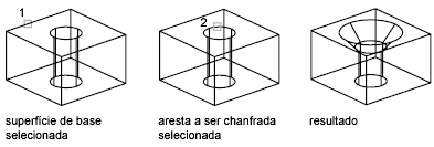

Arredondar, efetuar concordância ou chanfrar as arestas de sólidos 3D usando ARESTACONCORD e CHANFRARARESTA.
Use as alças de concordância e chanfro para modificar o raio da concordância e a distância do chanfro. O raio de concordância padrão é definido pela variável de sistema FILLETRAD3D.

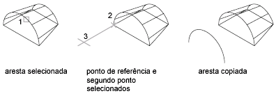

Você pode copiar arestas individuais em um objeto sólido 3D. As arestas são copiadas como linhas, arcos, círculos, elipses ou spline.
Se você especificar dois pontos, o primeiro ponto é usado como um ponto base e uma única cópia é colocada relativa ao ponto base. Se você especificar um único ponto e a seguir pressionar Enter, o ponto de seleção original é utilizado como ponto base. O próximo ponto é utilizado como o ponto de deslocamento.
