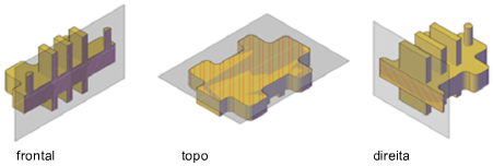

Para criar um objeto de corte em um plano ortogonal predefinido
Criar objetos de corte que são alinhados para uma orientação ortogonal especificada do UCS atual
É possível alinhar objetos de corte para uma orientação ortogonal especificada do UCS atual, como frontal, traseiro, inferior, superior, esquerdo ou direito.
  1. Clique na guia Iníciopainel CortePlano de corte. Pesquisa
  2. No prompt de comando, digite o (Ortogonal).
  3. Selecione uma opção de alinhamento.
O novo objeto de corte efetua a intersecção no ponto central das extensões 3D de todos os objetos 3D no desenho. Ele é colocado no plano ortogonal selecionado. O corte automático é ativado.
