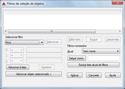

Seleciona, edita e nomeia filtros para seleção de objetos.
As seguintes opções são exibidas.
Exibe uma lista das propriedades do filtro que compõem o filtro atual. O filtro atual é o selecionado em Current, na área Named Filters.
Adiciona propriedades de filtro para o filtro atual.
Relaciona os tipos de objetos que você pode filtrar e os operadores lógicos (AND, OR, XOR e NOT) para agrupar as expressões de filtro.
Se você utiliza operadores lógicos, certifique-se de que uniu e equilibrou-os corretamente na lista de filtros. O número de operandos que podem estar contidos depende da operação.

Defina parâmetros de filtro adicionais dependendo do objeto. Por exemplo, se você selecionar Line Start, poderá inserir os valores das coordenadas X, Y e Z que deseja filtrar.
Nos parâmetros do filtro, utilize os operadores relativos tais como < (menor que) ou > (maior que). Por exemplo, o filtro a seguir seleciona todos os círculos com os centros maiores ou iguais a 1,1,0 e raios maiores ou iguais a 1:
Object = Circle
Circle Center X >= 1.0000 Y >= 1.0000 Z >= 0.0000
Circle Radius >= 1.0000
Exibe uma caixa de diálogo relacionando todos os itens do tipo especificado no desenho. Selecione os itens a serem filtrados. Por exemplo, se selecionar o tipo de objeto Color, Select exibe uma lista de cores para escolher para o filtro.
Adiciona a propriedade Select Filter atual à lista de filtros. As propriedades de filtro adicionadas ao filtro sem nome permanecem disponíveis durante a sessão atual, a não ser que sejam excluídas manualmente.
Substitui a propriedade de filtro selecionada na lista de propriedades de filtro com a exibida em Select Filter.
Adiciona um objeto selecionado no desenho à lista de filtros.
Move a propriedade de filtro selecionada para editar na área Select Filter. O filtro editado substitui a propriedade do filtro selecionado.
Exclui uma propriedade de filtro selecionada do filtro atual.
Exclui todas as propriedades relacionadas do filtro atual.
Exibe, salva e exclui filtros.
Exibe filtros salvos. Selecione uma lista de filtros para torná-la atual. O filtro nomeado e a sua lista de propriedades são carregados a partir do arquivo padrão, filter.nfl.
Salva uma lista de filtros e sua lista de propriedades. O filtro é gravado no arquivo filter.nfl. Os nomes podem conter até 18 caracteres.
Exclui um filtro e todas as propriedades do arquivo de filtro padrão.
Sai da caixa de diálogo e exibe o prompt Select Objects, na qual é criado um conjunto de seleção. O filtro atual é utilizado nos objetos que você selecionar.
