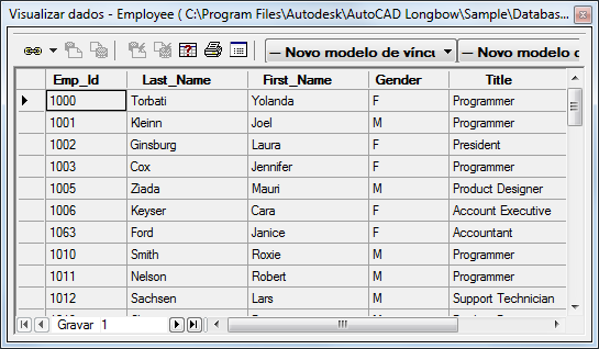

Quando tiver configurado uma origem de dados, poderá usar a janela Visualização de dados para visualizar registros do banco de dados no programa.
Quando tiver configurado a origem de dados, poderá acessar tabelas de banco de dados no programa. A janela Visualização de dados é o local no qual se pode visualizar e editar registros de bancos de dados. As tabelas de banco de dados podem ser abertas como somente leitura ou para edição. Não é possível adicionar, excluir ou editar registros em uma tabela de banco de dados aberta no modo Somente leitura. Ao abrir uma tabela do banco de dados uma conexão é estabelecida com seu banco de dados principal. Alguns sistemas de bancos de dados exigem que se insira um nome e uma senha de usuário válidos antes de poder conectar-se a eles.
A janela Visualização de dados é um ambiente parecido com uma planilha eletrônica que apresenta os registros da tabela de banco de dados. Com as barras de rolagem e os botões de navegação à direita e na parte inferior da janela, é possível se mover pelo conjunto de registros.
