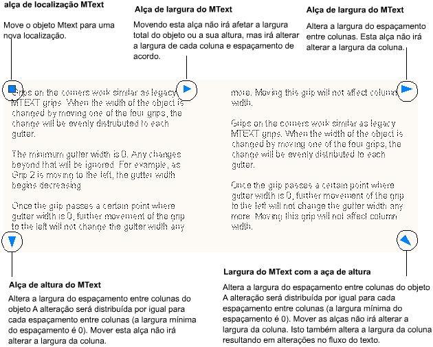

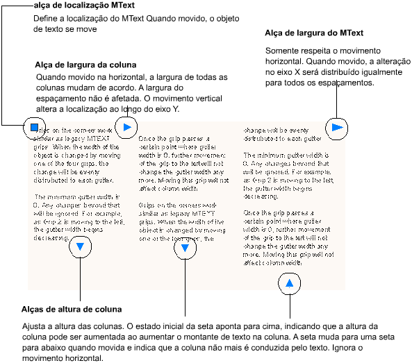

Para ajustar colunas usando alças
  1. Selecione uma área fora do objeto textoM. A barra de ferramentas Editor de texto no local irá desaparecer.
  2. Clique uma vez na área de texto e as alças aparecerão.
    As alças controlam a localização do objeto mtext, a largura do espaçamento entre colunas e os movimentos verticais e horizontais das colunas.
A ilustração a seguir demonstra como as alças são usadas com Colunas dinâmicas - Altura manual.
A ilustração a seguir demonstra como as alças são usadas com Colunas estáticas.
Nota:
Em geral, as alças somente atualizam o objeto textoM após o botão do mouse for liberado.
