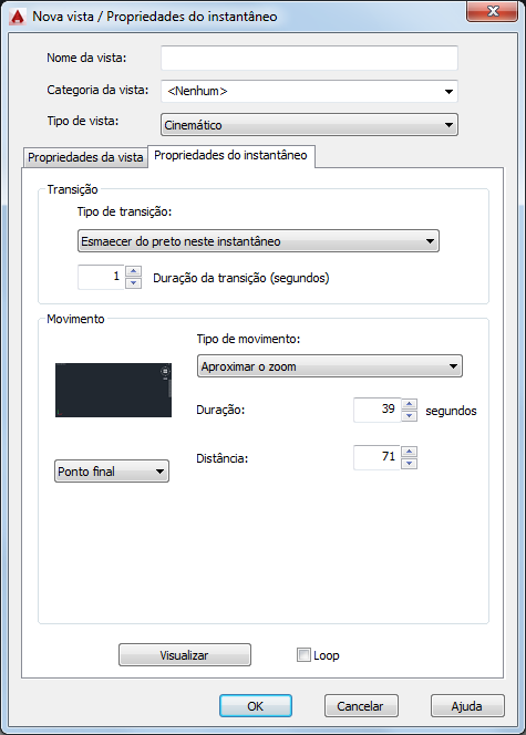

Define a transição e movimento usados para uma vista quando executados com o ShowMotion.
As seguintes opções são exibidas.
Define a transição a ser usada ao executar uma vista.
Define o tipo de transição a ser usado ao executar uma vista.
Define a duração de tempo para a transição.
Define o comportamento do movimento a ser usado ao executar uma vista.
Define o tipo de movimento a ser usado para uma vista nomeada quando a esta é atribuído o tipo de vista Cinemática.
Define a duração de tempo para a execução da animação.
Define a distância que o movimento leva para concluir quando a vista nomeada é atribuída ao tipo de vista Cinematic.
Define a distância na qual a câmera pode ser movida acima. Se aplica ao tipo de movimento Crane Up.
Define a distância na qual a câmera pode ser movida abaixo. Se aplica ao tipo de movimento Crane Down.
Define a distância na qual a câmera pode ser movida adiante. Se aplica ao tipo de movimento Crane Down.
Define a distância na qual a câmera pode ser movida para trás. Se aplica ao tipo de movimento Crane Up.
Define o montante em que a câmera pode rotacionar em torno do eixo Z. Se aplica aos tipos de movimentos Olhar e Orbitar.
Define o montante em que a câmera pode rotacionar em torno do plano XY. Se aplica aos tipos de movimentos Olhar e Orbitar.
Define a distância na qual a câmera pode efetuar a panorâmica à esquerda e à direita. Se aplica ao tipo de movimento Pan + Zoom.
Define a distância na qual a câmera pode efetuar a panorâmica para cima e para baixo. Se aplica ao tipo de movimento Pan + Zoom.
Define o percentual com o qual a câmera pode aumentar e diminuir o zoom. Se aplica ao tipo de movimento Pan + Zoom.
Define a posição atual da câmera.
Bloqueia a câmera no centro de interesse. Se aplica aos tipos de movimento Track e Crane.
Visualiza a transição e movimento atribuídos à vista nomeada.
Executa continuamente a transição e movimento atribuídos à vista nomeada.
