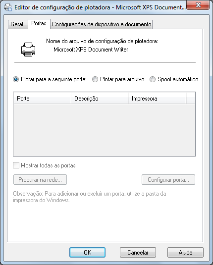

Guia Portas (Editor de configuração de plotadora)
Altera as configurações de comunicação entre a plotadora configurada e o computador ou sistema em rede. É possível especificar se deseja ou não plotar por meio de uma porta, plotar para um arquivo ou utilizar o spool automático. Consulte "Usar AutoSpool", na Guia de Drivers e Periféricos.
Se você plotar por meio de uma porta paralela, é possível especificar o valor de tempo de espera. Se plotar por meio de uma porta serial, você pode alterar taxa de transmissão, protocolo, controle de fluxo e valores de tempo de espera de entrada e saída.
Lista de opções
As seguintes opções são exibidas.
Plotar para a seguinte porta
Envia o desenho para a plotadora por meio da porta selecionada.
Plotar para arquivo
Envia o desenho para o arquivo especificado na caixa de diálogo Plotar.
AutoSpool
Usa o utilitário de spool automático para plotar o desenho. O spool automático é especificado na guia Arquivos da caixa de diálogo Opções.
Port List
Exibe uma lista com a descrição das portas disponíveis, tanto locais quanto da rede. Se a porta for da rede, o nome da impressora em rede também será exibido.
Show All Ports
Exibe todas as portas disponíveis no computador independentemente das portas disponíveis na plotadora.
Procurar na rede
Exibe as seleções de rede para que você possa conectar a outra instância de uma plotadora não pertencente ao sistema.
Configure Port
Exibe a caixa de diálogo Configurar porta LPT ou a caixa de diálogo Configurações da porta COM.
