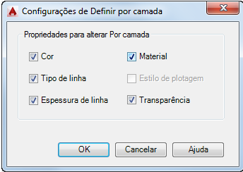

Caixa de diálogo Configurações de definição por camada
Altera as sobreposições de propriedades para cor, tipo de linha, espessura de linha, material, estilo de plotagem e transparência para PorCamada para objetos selecionados e blocos inseridos em camadas desbloqueadas.
Lista de opções
As seguintes opções são exibidas.
Cor
Altera a cor dos objetos selecionados para PorCamada. (SETBYLAYERMODE=1)
Linetype
Altera o tipo de linha dos objetos selecionados para PorCamada. (SETBYLAYERMODE=2)
Espessura de linha
Altera a espessura de linha dos objetos selecionados para PorCamada. (SETBYLAYERMODE=4)
Material (não está disponível no AutoCAD LT)
Altera o material dos objetos selecionados para PorCamada. (SETBYLAYERMODE=8)
Estilo de plotagem
Altera o estilo de plotagem dos objetos selecionados para PorCamada. Essa opção está disponível em desenhos com estilo de plotagem nomeado. (SETBYLAYERMODE=16)
Transparency
Altera o valor da transparência de objetos selecionados para PorCamada. (SETBYLAYERMODE=128)
