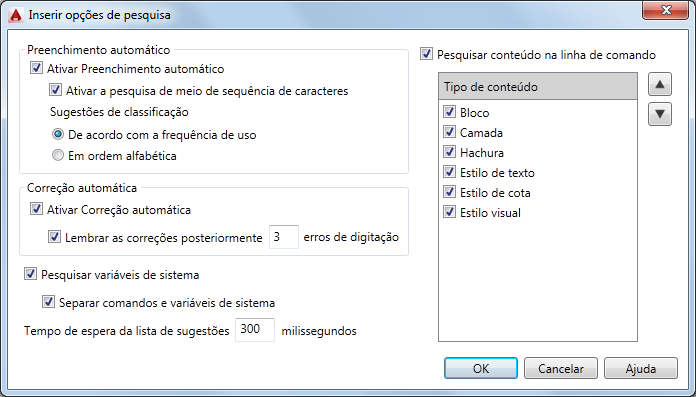

Caixa de diálogo Inserir opções de pesquisa
Controla as configurações para exibir a lista de sugestões da linha de comando para comandos, variáveis de sistema e conteúdo nomeado, tais como blocos e camadas.
A lista de sugestões da linha de comando fornece um meio rápido para acessar os comandos, as variáveis de sistema e os objetos nomeados (conteúdo), como blocos, ao digitar parte do nome na linha de comando. As configurações especificam os itens exibidos, sua ordem, o atraso antes da expansão da lista e a quantidade de ajuda que o programa fornece à medida que você digita. Também é possível definir se a lista exibe dicas somente para comandos e conteúdo que começam com as letras que você digita, ou também para comandos e conteúdo que contêm essas letras (pesquisa de meio de sequência de caracteres)
Lista de opções
As seguintes opções são exibidas.
Preenchimento Automático
Determina se e como o programa preenche o resto do comando ou o nome da variável de sistema no prompt do comando.
Ativar Preenchimento automático
Completa o comando ou a variável de sistema de acordo com as letras que você digita.
  • Ativar pesquisa de meio de sequência de caracteres. Somente disponível quando o Preenchimento automático estiver ativado: sugere comandos e variáveis de sistema que começam com ou contêm as letras que você digita.
  • De acordo com frequência de uso. Ordena a lista de sugestões de comando com base na frequência que você usou o comando.
  • Em ordem alfabética. Ordena a lista de sugestões em ordem alfabética.
Correção automática
Ativa a verificação ortográfica na linha de comando e define como a lista é criada.
Ativar Correção automática
Sugere comandos e variáveis de sistema para as entradas com erros de ortografia mais comuns.
A lista de sugestões é atualizada ao longo do tempo para incluir as palavras que você erra frequentemente.
  • Lembrar das correções após <n> erros de digitação.Disponível apenas quando a opção Correção automática está ativada. Define quantos erros de ortografia são necessários antes de o comando ou de a variável de sistema serem adicionados à lista de sugestões.
Pesquisa de variáveis de sistema
Inclui as variáveis de sistema na lista de sugestões da linha de comando.
Comandos e variáveis de sistema separados.
Disponível apenas quando a opção Pesquisa de variáveis de sistema estiver ativada. Exibe a lista de sugestões das variáveis de sistema separadamente, abaixo da lista de comandos.
Quando as variáveis de sistema são exibidas separadamente, pressione Tab para exibir a lista.
Tempo de atraso da lista de sugestões
Controla o tempo decorrido antes de a lista de sugestões da linha de comando ser exibida. Insira o tempo em milésimos de segundo.
Pesquisar conteúdo na linha de comando
Especifica se os objetos nomeados (conteúdo) devem ser exibidos na lista de sugestões da linha de comando.
É possível também selecionar os tipos de objetos nomeados a incluir:
  • Bloco
  • Camada
  • Hachura
  • Estilo visual (não está disponível no AutoCAD LT)
  • Estilo do texto
  • Estilos de cota
Selecione um tipo de conteúdo e clique nos botões de seta para alterar sua ordem na lista.
