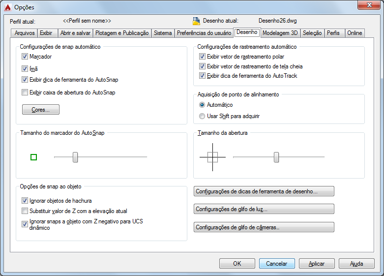

Guia Desenho (Caixa de diálogo Opções)
Define opções para vários recursos de edição, incluindo AutoSnap e AutoTrack.
Algumas opções exibidas acima não estão disponíveis no AutoCAD LT.
Lista de opções
As seguintes opções são exibidas.
AutoSnap Settings
Quando o cursor ou a caixa de abertura está sobre um objeto você pode pressionar Tab para circular entre todos os pontos de snap disponíveis para esse objeto.
Marker
Controla a exibição do marcador do AutoSnap. O marcador é um símbolo geométrico exibido quando o cursor de mira se movimenta sobre um ponto de snap. (variável de sistema AUTOSNAP)
Magnet
Ativa ou desativa o ímã do AutoSnap. O ímã corresponde a um movimento automático dos cursores de mira que bloqueia os mesmos no ponto do snap mais próximo. (variável de sistema AUTOSNAP)
Exibir a dica de ferramenta da AutoSnap
Controla a exibição da dica de ferramenta do AutoSnap. A dica de ferramenta é uma etiqueta que descreve em qual parte do objeto está sendo efetuado o snap. (variável de sistema AUTOSNAP)
Display AutoSnap Aperture Box
Ativa ou desativa a exibição da caixa de abertura do AutoSnap.
(variável de sistema APBOX)
A caixa de abertura é uma caixa exibida dentro dos cursores de mira quando você efetua snap a um objeto.
Colors
Exibe a caixa de diálogo Cores da janela de desenho.
AutoSnap Marker Size
Define o tamanho de exibição do marcador do AutoSnap.
Opções de snap ao objeto
Define a execução dos modos de snap a objeto.
(comando OSNAP)
Ignore Hatch Objects
Especifica se os objetos de hachura podem ser ajustados. (variável de sistema OSOPTIONS)
Ignorar linhas de extensão de cota
Especifica se as linhas de extensão em cotas podem ser ajustadas. (variável de sistema OSOPTIONS)
Substituir o valor Z pela elevação atual
Não está disponível no AutoCAD LT
Especifica se os snaps a objeto ignoram o valor de Z da localização do snap a objeto e utilizam o valor de Z da elevação definida para o UCS atual.
Ignore Negative Z Object Snaps for Dynamic UCS
Especifica que snaps a objeto ignorem geometria com valores Z negativos durante o uso de um UCS dinâmico. (variável de sistema OSOPTIONS)
Configurações do AutoTrack
Controla as configurações relacionadas ao comportamento do AutoTrack ™ , que está disponível quando o rastreamento polar ou o rastreamento de snap a objeto está ativado (consulte CONFIGDES).
Exibir vetor de rastreamento polar
Exibe um vetor ao longo de ângulos específicos quando o rastreamento polar está ativado. Com o rastreamento polar, você pode desenhar linhas ao longo de ângulos. Os ângulos polares são divisores de 90 graus, como 45, 30 e 15 graus. (variável de sistema TRACKPATH = 2)
Em uma vista 3D, um vetor de rastreamento polar paralelo ao eixo Z do UCS também é exibido e a dica de ferramenta exibe +Z ou -Z para o ângulo, dependendo da direção ao longo do eixo Z.
Display Full-Screen Tracking Vector
Os vetores de rastreamento são linhas a partir das quais é possível desenhar objetos em ângulos específicos ou em relações específicas a outros objetos. Se essa opção estiver selecionada, os vetores de alinhamento serão exibidos como linhas infinitas. (variável de sistema TRACKPATH = 1)
Exibir a dica de ferramenta do AutoTrack
Controla a exibição do marcador, da dica de ferramenta e do ímã do AutoSnap.
Alignment Point Acquisition
Automatic
Exibe automaticamente os vetores de rastreamento quando a abertura se move sobre um snap a objeto.
Shift to Acquire
Exibe vetores de rastreamento ao pressionar Shift e mover a abertura sobre um snap a objeto.
Aperture Size
Define o tamanho da exibição em pixels para a caixa alvo de objeto snap.
(variável de sistema ABERTURA)
Quando a caixa Exibir caixa de abertura do AutoSnap estiver selecionada (ou quando APBOX estiver definida como 1), a caixa de abertura será exibida no centro da mira ao ser efetuado snap a um objeto. O tamanho da abertura determina o quanto perto de um ponto de snap você pode estar antes de que o magneto bloqueie a caixa de abertura ao ponto de snap. Os valores variam de 1 a 50 pixels.
Aparência da dica de ferramenta de desenho
Controla a cor, o tamanho e a transparência das dicas de ferramentas do desenho.
Settings
Exibe a caixa de diálogo Aparência da dica de ferramenta.
Configurações de glifos de luzes
Exibe a caixa de diálogo Aspecto do glifo de luz.
Configurações de glifos de câmeras
Exibe a caixa de diálogo Aparência do glifo da câmera.
