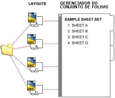

Sobre conjuntos de folhas
Você pode gerenciar múltiplos desenhos na forma de conjuntos de folhas com o Gerenciador de conjunto de folhas:

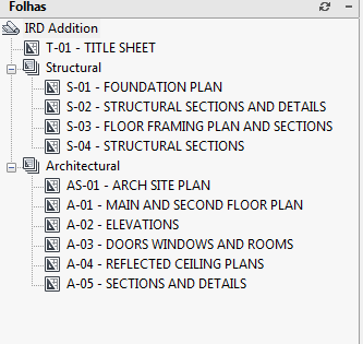

Organizando grandes conjuntos de folhas
Na guia Lista de folhas, as folhas podem ser organizadas em coleções chamadas subconjuntos. Na guia Vistas de folhas, as folhas podem ser organizadas em coleções chamadas categorias.
  • Os subconjuntos de folhasestão sempre associados com uma disciplina, como arquitetura ou projeto mecânico. Em arquitetura, você pode usar um subconjunto chamado Estrutural. Em desenho mecânico, você pode usar um subconjunto chamado Prendedores padrão. Em alguns casos, pode ser útil criar subconjuntos associados a um status de conclusão ou análise. Você pode aninhar subconjuntos em outros subconjuntos como necessário. Após você criar ou importar folhas ou subconjuntos, poderá reordená-los ao arrastá-los na vista em árvore.

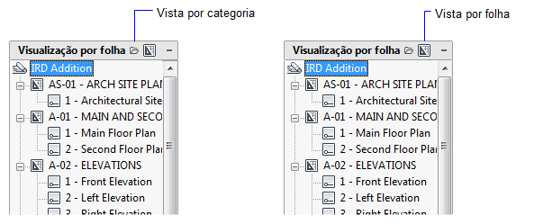

  • As categorias de visualização estão sempre associadas a uma função. Em arquitetura, é possível usar uma categoria da vista chamada Elevações. Em desenho mecânico, pode-se usar uma categoria da vista chamada Explodido. Você pode exibir visualizações por categorias ou pela folha em que elas estão localizadas. Você pode aninhar categorias em outras categorias como necessário. Para mover uma vista para uma outra categoria, arraste-a na vista em árvore ou use a opção de menu de atalho Categoria de conjunto.
