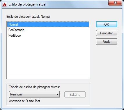

Caixa de diálogo Estilo de plotagem atual
Especifica o estilo de plotagem para novos objetos.
Lista de opções
As seguintes opções são exibidas.
Exibe o estilo de plotagem atual.
Lista de estilos de plotagem
Exibe os estilos de plotagem disponíveis que podem ser atribuídos a um objeto, incluindo o estilo de plotagem padrão, NORMAL. Um estilo de plotagem é um conjunto de sobreposições para cor, pontilhamento, tons de cinza, atribuições de caneta, formato de tela, tipo de linha, espessura de linha, estilos de extremidade, de união e de preenchimento.
Tabela de estilo de plotagem ativa
Configura a tabela de estilos de plotagem anexada ao layout atual. Uma tabela de estilos de plotagem é um conjunto de definições estilos de plotagem.
Editor
Exibe o Editor de tabela de estilo de plotagem, no qual é possível modificar os estilos de plotagem da tabela de estilos de plotagem.
Attached To
Exibe a guia (guia Modelo ou guia de layout) à qual a tabela de estilos de plotagem está anexada.
