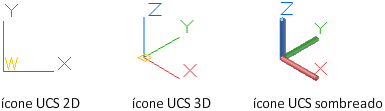

O ícone UCS ajuda você a visualizar a orientação atual do sistema de coordenadas do usuário com relação à direção da vista atual. Várias versões desse ícone estão disponíveis e você pode alterar o tamanho, a localização e a cor dele.
Você pode escolher um estilo 2D ou 3D do ícone para representar o UCS ao trabalhar em um ambiente 2D.
Você também pode utilizar o comando ICONEUCS para alterar a aparência, incluindo tamanho e cor.
