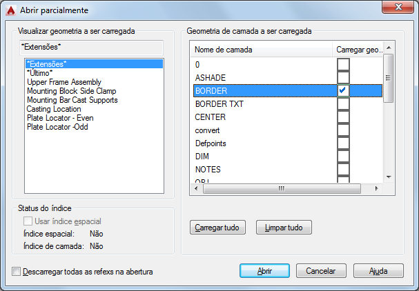

Exibe as vistas e camadas disponíveis para a especificação de uma geometria adicional a ser carregada em um desenho parcialmente aberto.
Você pode selecionar e carregar a geometria de uma vista ou área selecionada e de camadas. Não é possível descarregar nenhuma informação que esteja atualmente carregada no desenho. Se o desenho contiver refex anexadas não carregadas no momento em que o desenho foi parcialmente aberto, você poderá recarregar as refex utilizando a paleta External References. Consulte REFEX.
As seguintes opções são exibidas.
Exibe a vista selecionada e as vistas disponíveis no desenho. As vistas disponíveis para serem carregadas incluem somente aquelas definidas no espaço do modelo.
Você pode carregar a geometria do espaço do papel carregando a camada na qual ela está desenhada.
Exibe a vista atualmente selecionada. A geometria comum às vistas selecionadas e às camadas é carregada no desenho.
Exibe todas as vistas do espaço do modelo disponíveis no arquivo de desenho selecionado. Quando uma vista é selecionada, apenas a geometria da vista selecionada é carregada.
É possível selecionar somente a geometria de uma vista para ser carregada. A geometria comum às vistas selecionadas e às camadas é carregada no desenho. Qualquer informação atualmente carregada no arquivo não pode ser descarregada.
Solicita o uso do dispositivo apontador para especificar uma área utilizando a janela de seleção.
Exibe todas as camadas disponíveis no arquivo de desenho selecionado. A geometria em camadas selecionadas é carregada no desenho, incluindo a geometria do espaço do modelo e a do espaço papel.
Você pode carregar a geometria de múltiplas camadas. A geometria comum às vistas selecionadas e às camadas é carregada no desenho. Qualquer informação atualmente carregada no arquivo não pode ser descarregada.
Exibe os nomes de camadas no desenho selecionado.
Especifica se a geometria de uma camada é carregada no desenho ou não. Se Load Geometry for selecionada, a geometria da camada será carregada no desenho. Qualquer informação atualmente carregada no arquivo não pode ser descarregada.
Seleciona Load Geometry para todas as camadas. Você também pode clicar com o botão direito do mouse e escolher Carregar todas.
Especifica que nenhuma geometria será carregada no desenho. Recomenda-se carregar a geometria de, pelo menos, uma camada no desenho. Se nenhuma camada for selecionada, nenhuma geometria será carregada, incluindo a da vista selecionada. Você também pode clicar com o botão direito do mouse e escolher Limpar todas.
Indica se o arquivo de desenho selecionado contém um índice espacial ou de camada. INDEXCTL controla se os índices espaciais ou de camada são salvos com o arquivo de desenho. Um índice espacial organiza os objetos com base em sua localização no espaço. Um índice de camada organiza os objetos com base em suas camadas.
