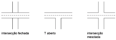

Para criar uma intersecção em cruz fechada
Multilinhas podem fazer intersecção em cruz ou em forma de T e as cruzes ou formas em T podem estar fechadas, abertas ou mescladas.
  1. Clique no menu Modificar ObjetoMultilinha.
  2. Na caixa de diálogo Ferramentas de edição de múltiplas linhas, selecione Cruz fechada.
  3. Selecione a multilinha para o primeiro plano.
  4. Selecione a multilinha para o plano de fundo.
    A interseção é modificada. Você pode continuar selecionando multilinhas de intersecção a serem modificadas ou pressionar Enter para finalizar o comando.
