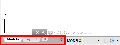

Nota: É possível alternar entre diferentes layouts e a guia Modelo ao clicar em uma guia na parte inferior da área de desenho. As guias Layout e Modelo só são exibidas se você tiver selecionado as guias Modelo e exibir layout (caixa de diálogo Opções).
