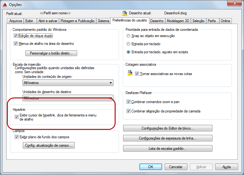

Perguntas frequentes: por que não é possível ver o cursor do hiperlink?
O cursor de hiperlink pode ter sido desativado.
Ative a exibição de informações de hiperlink na guia Preferências do usuário, caixa de diálogo Opções.
