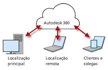

O Autodesk 360 é um conjunto de servidores online seguros que pode ser usado para armazenar, recuperar, organizar e compartilhar desenhos e outros documentos.
Após criar uma conta da Autodesk, você pode acessar os recursos e características disponíveis através do Autodesk 360.
Armazenamento remoto seguro
Salvar desenhos no Autodesk 360 é semelhante a armazená-los em uma unidade de rede mantida e segura.
Atualização automática online
Quando você modifica os desenhos localmente, pode escolher se deseja que esses arquivos sejam atualizados automaticamente no Autodesk 360.
Acesso remoto
Se você trabalha no escritório e em casa ou em um local remoto, pode acessar os documentos de seu projeto no Autodesk 360 sem precisar copiá-los e transportá-los em um laptop ou unidade flash USB.
Sincronização de configurações personalizadas
Os espaços de trabalho personalizados, paletas de ferramentas, hachuras, os arquivos de modelo de desenho e as configurações são utilizadas automaticamente ao abrir desenhos do AutoCAD em um computador diferente.
Dispositivos celulares
Você e seus colegas e clientes podem utilizar o AutoCAD 360 para visualizar, editar e compartilhar desenhos no Autodesk 360 com os celulares e mesas digitalizadoras mais conhecidos.
Revisão e colaboração
Com o Autodesk 360, você pode conceder níveis de acesso às pessoas com quem trabalha, seja individualmente ou em grupos, para arquivos de desenho ou pastas especificados. É possível conceder privilégios de visualização ou edição para que possam usar o AutoCAD, o AutoCAD LT ou o AutoCAD 360 para acessar os arquivos. Com o Design Feed, você e seus contatos podem criar postagens e responder a elas para compartilhar comentários e colaborar em decisões de projetos.
