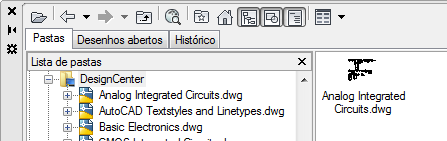

A vista em árvore na parte esquerda da janela do DesignCenter e as quatro guias do DesignCenter ajudam a localizar e a carregar o conteúdo na área de conteúdo.
Guia Folders
A guia Folders exibe a hierarquia dos ícones de navegação, incluindo:
- Redes e computadores
- Endereços da Web (URLs)
- Unidades de disco de computadores
- Pastas
- Desenhos e arquivos de apoio relacionados
- Refex, layouts, estilos de hachura e objetos nomeados, incluindo blocos, camadas, tipos de linha, estilos de texto, estilos de cota e estilos de tabela, estilos de linha de chamada múltipla e estilos de plotagem dentro de um desenho
Clique em um item na vista em árvore para exibir seu conteúdo na área de conteúdo. Clique no sinal de mais (+) ou menos (-) para exibir e ocultar os níveis adicionais na hierarquia. Para exibir níveis mais profundos de um item, clique duas vezes nele. Clicar com o botão direito do mouse na vista em árvore exibe um menu de atalho com diversas opções relacionadas.
