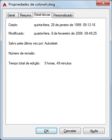

Guia Estatísticas (caixa de diálogo "Propriedades do desenho")
Exibe dados como as datas da criação e da última modificação do desenho.
Essas propriedades de arquivo podem ajudá-lo a procurar desenhos criados ou modificados durante um período específico.
Nota: Se o desenho foi salvo pela última vez usando um aplicativo que não seja do software do Autodesk® , uma mensagem de aviso é exibida. A exibição da mensagem de aviso é controlada pela variável de sistema DWGVERIFICAR.
Lista de opções
As seguintes opções são exibidas.
Criado
Exibe a data e a hora em que o desenho foi criado. Este valor é armazenado na variável de sistema TDCRIAR.
Modificado
Exibe a data e a hora em que o desenho foi modificado pela última vez. Este valor é armazenado na variável de sistema TDATUALIZAR.
Salvo pela última vez por
Exibe o nome da última pessoa que modificou o arquivo.
O nome "Salvo pela última vez por" é armazenado na variável de sistema NOMELOGIN. Indisponível para o AutoCAD LT.
Número da versão
Exibe o número da versão. Este valor não é acessível. Para acompanhar as revisões, crie uma propriedade personalizada na guia Personalizado.
Tempo total de edição
Exibe o tempo total de edição do desenho. Este valor é armazenado na variável de sistema TDINDWG.
