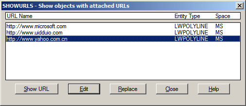

Exibe todos os URLs anexados contidos em um desenho e permite que eles sejam editados.
Insira SHOWURLS para exibir a caixa de diálogo Showurls. É possível clicar em um URL para exibí-lo, ou é possível clicar em um ou mais URLs para editá-los ou substituí-los.
Nota: Os URLs especificados não precisam ser exibidos atualmente na área de desenho. Se necessário, SHOWURLS alterará a vista para incluir os objetos ou a área.
Caixa de diálogo Opções
Show URL Oculta temporariamente a caixa de diálogo Showurls para exibir a área ou os objetos associados com o URL.
Edit Permite que o URL anexado seja editado. Uma operação de edição comum pode ser executada em vários URLs selecionados.
Replace Permite que os URLs anexados sejam editados usando a caixa de diálogo Localizar e substituir.
