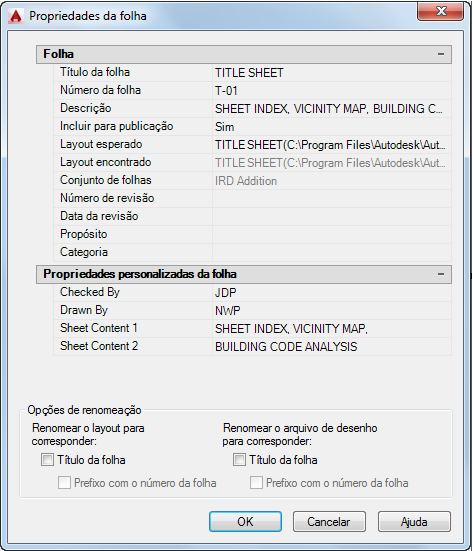

Exibe informações específicas à folha selecionada, como título da folha, número da folha e se será inclusa em operações de publicação. Também exibe as propriedades personalizadas, se houver alguma.
Um novo valor pode ser inserido para modificar qualquer propriedade disponível de folha.
As seguintes opções são exibidas.
Exibe as propriedades da folha selecionada. Também exibe as propriedades personalizadas, se houver alguma. Um novo valor pode ser inserido para modificar qualquer propriedade de folha. O Expected Layout é o caminho e o nome do arquivo do desenho onde a folha foi salva. O Found Layout é o caminho e o nome do arquivo do desenho onde a folha foi salva. Se os caminhos forem diferentes, é possível modificar o caminho e o nome do arquivo no Expected Layout. Esta operação reassocia a folha ao conjunto de folhas.
Exibe as opções para renomear a folha selecionada. Estas configurações são as mesmas da caixa de diálogo Renomear e Renumerar folha.
