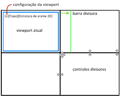

Ao exibir várias viewports, a que estiver realçada com um retângulo azul é chamada de viewport atual.

É possível modificar o tamanho, a forma e o número de viewports do espaço do modelo em uma configuração de viewport:
- Escolha entre diversas configurações de viewport clicando no controle [+] ou [-] no canto superior esquerdo de uma viewport.
- Arraste os limites de viewports para ajustar seu tamanho.
- Pressione CTRL enquanto arrasta os contornos da viewport para exibir a barra divisora verde e criar novas viewports. Como alternativa, é possível arrastar os controles divisores mais externos.
- Arraste um limite de viewport para outro limite para remover uma viewport.
