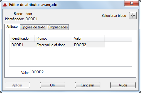

Exibe o identificador, o prompt e o valor designado a cada atributo. Você só pode alterar o valor do atributo.
Relaciona os atributos na ocorrência de bloco selecionada e exibe o indicador, prompt e valor de cada atributo.
Atribui um novo valor ao atributo selecionado.
Atributos de múltiplas linhas incluem botões com uma elipse. Clique para abrir o Editor de texto no local com a régua e a barra de ferramentas de Formatação de texto. Dependendo da definição da variável de sistema ATTIPE, a barra de ferramentas Formatação de texto exibida é a versão abreviada ou a versão completa.
Para usar um campo como valor, clique com o botão direito e clique em Inserir campo, no menu de atalho, para exibir a caixa de diálogo Campo.

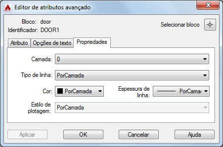

Define a camada que o atributo está e a cor, espessura e tipo de linha do texto do atributo. Se o desenho utilizar os estilos de plotagem, você pode designá-lo ao atributo utilizando a guia Propriedades
Especifica a camada na qual o atributo se encontra.
Especifica o tipo de linha do atributo.
Especifica a cor do atributo.
Especifica a espessura de linha do atributo.
As alterações efetuadas nesta opção não serão exibidas se a variável de sistema LWDISPLAY estiver desativada.
Especifica o estilo de plotagem do atributo.
Se o desenho atual utilizar estilos de plotagem dependentes de cor, a lista de estilos de plotagem não estará disponível.
