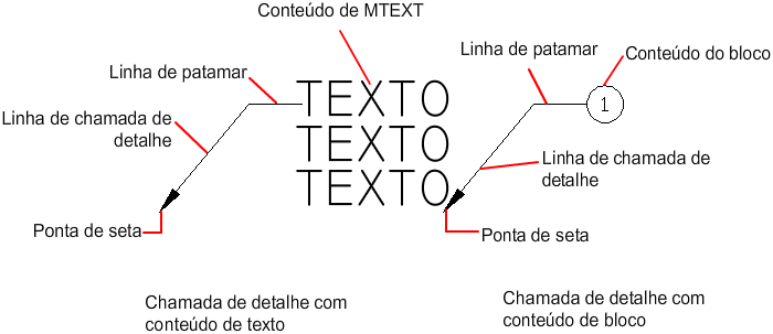

Um objeto de linha de chamada é uma linha ou uma spline com uma ponta de seta em uma extremidade e um objeto texto de múltiplas linhas ou bloco na outra.
Em alguns casos, uma linha horizontal curta, denominada como patamar, conecta o texto ou blocos e os quadros de controle do recurso à linha de chamada.
O patamar e a linha de chamada são associados com o objeto de texto de múltiplas linhas ou bloco, para que quando o patamar for realocado, o conteúdo e a linha de chamada movem junto com o mesmo.
Quando a cotagem associativa está ativada e são utilizados snaps a objeto para localizar a ponta de seta da linha de chamada, a linha de chamada é associada ao objeto ao qual a ponta de seta está anexada. Se o objeto for realocado, a ponta de seta será realocada e o patamar é esticado de acordo.
