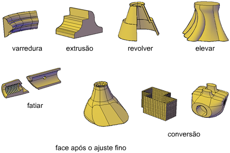

É possível criar sólidos e superfícies com extrusão, varredura, elevação e revolução.
Quando você efetua a extrusão, varredura e revolve curvas, é possível criar sólidos e superfícies.
Curvas abertas sempre criam superfícies, mas curvas fechadas podem criar sólidos ou superfícies dependendo da configuração.
Se selecionar uma curva fechada e efetua a extrusão, varredura e revolve um objeto, você cria:
O tipo de superfície depende das configurações adicionais. Por exemplo, é possível criar
Nesta ilustração, o mesmo perfil criar um sólido (esquerda), uma superfície procedural (meio) e uma superfície NURBS (direita).
Também é possível criar sólidos 3D de geometria 2D ou de outros objetos 3D. Por exemplo, um sólido 3D também pode ser o resultado da extrusão de uma forma 2D para seguir um caminho especificado no espaço 3D.
Os seguintes métodos estão disponíveis:
