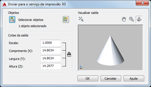

Caixa de diálogo Enviar para o serviço de impressão em 3D
Seleciona os objetos para a impressão em 3D e especifica o tamanho ou escala de saída.
Como parte do processo de impressão em 3D, os sólidos 3D e as malhas herméticas selecionadas são salvos como um arquivo STL. Este arquivo pode ser utilizado por um serviço de impressão em 3D para a saída do modelo físico.
Ao selecionar blocos ou referências externas (refex) que contêm uma combinação de tipos de objeto, somente sólidos 3D e objetos de malhas herméticas são incluídos no arquivo STL. Outros objetos são descartados.
É possível alterar o tamanho ou especificar a escala de saída sem afetar as proporções gerais.

Objetos
Especifica objetos e filtros de seleção para a impressão em 3D.
Selecionar objetos
Exibe a área de desenho, para selecionar os objetos que deseja imprimir. Para remover objetos do conjunto de seleção, selecione os objetos com a tecla Shift.
Seleção rápida
Exibe a caixa de diálogo Seleção rápida, onde é possível especificar o conjunto de seleção de filtros, como as propriedades de cor ou de camada.
Cotas de saída
Define o tamanho dos objetos impressos ao definir a escala ou o tamanho.
Escala
Especifica a escala dos objetos 3D selecionados.
Comprimento (X)
Define o tamanho ao especificar a cota X da saída.
Largura (Y)
Define o tamanho ao especificar a cota Y da saída.
Altura (Z)
Define o tamanho ao especificar a cota Z da saída.
Visualização prévia de saída
Fornece uma visualização prévia dinâmica dos sólidos 3D selecionados e malhas bem fechadas. Ao modificar as cotas de saída, a visualização prévia permanece intacta.
