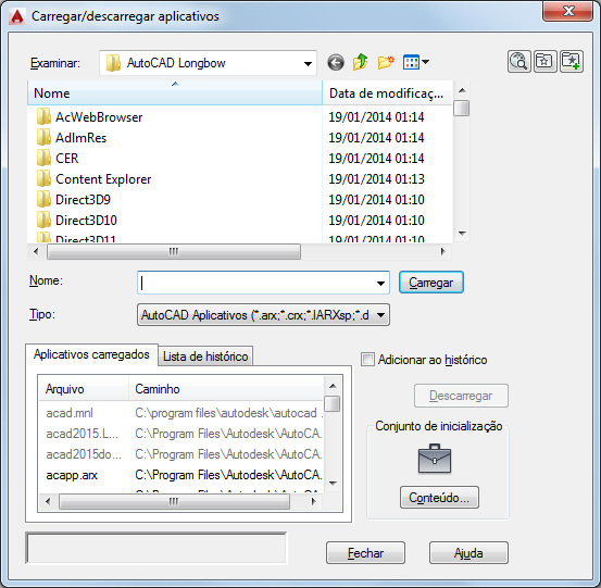

Caixa de diálogo Carregar/descarregar aplicativos
Carrega e descarrega aplicativos e define quais aplicativos devem ser carregados na inicialização.
Carrega e descarrega aplicativos e especifica aplicativos a serem carregados na inicialização.

As opções na parte superior dessa caixa de diálogo derivam da caixa de diálogo padrão de seleção de arquivo. Veja a seguir as descrições das opções que são únicas para a caixa de diálogo Carregar/Descarregar aplicativos:
Carregar
Carrega e descarrega os aplicativos selecionados atualmente na lista de arquivos ou na guia Lista de histórico. Carregar não estará disponível até que você selecione um arquivo que possa ser carregado. O AutoCAD carregará imediatamente os aplicativos ObjectARX, VBA e DBX, mas os aplicativos LSP, VLX e FAS serão colocados em fila e, em seguida, carregados quando você fechar a caixa de diálogo Carregar/descarregar aplicativos.
Se você selecionar um arquivo que já tenha sido carregado, Carregar irá recarregar o aplicativo quando aplicável. Você não poderá recarregar os aplicativos ObjectARX. Nesse caso, será necessário primeiro descarregar o aplicativo ObjectARX e, em seguida, carregá-lo novamente. A opção Carregar estará também disponível em um menu de atalho exibido ao clicar com o botão direito do mouse em um arquivo na guia Lista de histórico.
Aplicativos carregados
Exibe uma lista em ordem alfabética (por nome de arquivo) dos aplicativos carregados no momento. As rotinas LISP serão exibidas nessa lista apenas se você as tiver carregado na caixa de diálogo Carregar/descarregar aplicativos.
Você pode arrastar os arquivos para essa lista a partir da lista de arquivos ou de qualquer aplicativo com os recursos de arrastar, como o Microsoft ® Windows ® Explorer.
Se você utilizar o navegador do AutoCAD na web para carregar um aplicativo, o navegador da web transferirá o aplicativo em um local temporário em sua máquina. Esse é o local a partir do qual o AutoCAD carrega o aplicativo, conforme exibido na lista.
Você pode também descarregar certos aplicativos dessa lista. Consulte a opção Descarregar para obter detalhes. Os arquivos que não poderão ser descarregados não estarão disponíveis para seleção.
Lista de histórico
Exibe uma lista em ordem alfabética (por nome de arquivo) dos aplicativos anteriormente carregados com a opção Adicionar no histórico selecionada. Se Adicionar no histórico não estiver selecionada quando você arrastar os arquivos para essa lista, os arquivos arrastados serão carregados, mas não serão adicionados à lista de histórico.
Você pode adicionar arquivos, arrastando-os da lista de arquivos ou de outro aplicativo. Você pode carregar e remover os aplicativos dessa lista, mas para descarregar os aplicativos será necessário utilizar a guia Aplicativos carregados.
Adiciona qualquer aplicativo carregado à lista de histórico.
Você pode optar por desmarcar essa opção ao carregar aplicativos com o navegador de internet do produto, já que esses aplicativos não ficam disponíveis, uma vez que o cache do local temporário do aplicativo é esvaziado.
Descarregar/Remover
Descarrega os aplicativos selecionados e os remove da lista de histórico. Descarregar está disponível apenas quando um arquivo é selecionado na guia Aplicativos carregados. Remover estará disponível somente quando você selecionar um arquivo na guia Lista de histórico.
Os aplicativos LISP não podem ser descarregados, nem os aplicativos ObjectARX não registrados para descarregamento.
Nota: Remover não descarrega o aplicativo selecionado. A opção Remover também estará disponível em um menu de atalho, exibido quando você clica com o botão direito do mouse em um aplicativo na guia Lista de histórico.
Conjunto de inicialização
Contém uma lista de aplicativos que são carregados toda vez que o produto é inicializado.
Você não poderá adicionar aplicativos carregados com o navegador de internet do produto ao Conjunto de inicialização.
Conteúdo
Exibe a caixa de diálogo Conjunto de inicialização. Você pode adicionar os arquivos para inicializar um conjunto se clicar no ícone Conjunto de inicialização ou clicar com o botão direito na aplicação na guia Lista de histórico e clicar em Adicionar no Conjunto de inicialização no menu de atalho.
Linha de status
Exibe mensagens que indicam o status das operações de carregar e descarregar.
