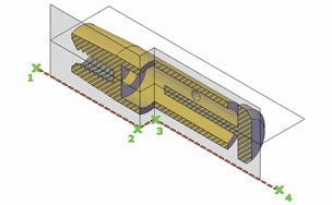

DESVIOPLANOCORTE (_SECTIONPLANEJOG) (comando)
Adiciona um segmento com desvio em um objeto de corte.
Pesquisa
É possível inserir um movimento ou ângulo em um objeto de corte, quando este é criado. O movimento é criado na linha de corte. O segmento movimentado é criado em um ângulo de 90 graus em relação a linha de corte.
Nota: O comando DESVIOPLANOCORTE anteriormente era denominado CORTECOMDESVIO.
Os prompts a seguir são exibidos.
Selecionar objetos de corte
Especifica qual linha de corte/seção a ser modificada.
Ponto na linha de corte/seção para adicionar desvio
Especifica a localização do movimento.
