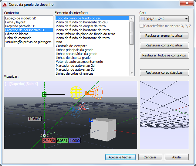

Define as cores na exibição dos elementos da interface para cada contexto no aplicativo.
Caixa de diálogo Opções, guia Exibir
Um contexto é um ambiente operacional, como o espaço do modelo. Um interface element é um item que é visível nesse contexto, como o ponteiro do cursor de mira ou a cor do plano de fundo.
As seguintes opções são exibidas.
Um contexto é um ambiente, como o espaço do modelo. Pode haver diferentes cores atribuídas aos elementos de interface, dependendo do contexto. O contexto selecionado exibe uma lista dos elementos associados. Selecione um contexto, um elemento da interface e a seguir uma cor.
Lista os elementos da interface em um contexto selecionado. Um elemento de interface é um item que é visível em um contexto, como a cor do plano de fundo. Selecione um elemento da interface e a seguir uma cor.
Lista as configurações de cor disponíveis a serem aplicadas ao elemento de interface selecionado. Você pode escolher uma das cores na lista de cores ou escolher Selecionar Cor para abrir a caixa de diálogo Selecionar Cor.
O matiz de cor aplica matizes de vermelho, azul e verde puros, usando a luminância (clareza) da cor que você especifica ao aumentar a saturação da cor em 50%.
A característica matiz do eixo Z não está disponível no AutoCAD LT.
Controla se a característica matiz de cor dos eixos X, Y e Z será aplicado aos seguintes elementos de interface: ponteiro de mira, vetores do Autotrack, linhas de grade do plano de chão e dicas de ferramentas de desenho.
Restaura a cor padrão do elemento de interface selecionado atualmente.
Restaura as cores padrão dos elementos de interface no contexto selecionado atualmente.
Restaura as configurações de cor padrão de todos os elementos de interface.
Restaura somente os elementos da interface do modelo 2D de volta para as configurações de cores clássicas do AutoCAD 2008.
Exibe uma visualização prévia do desenho com base nas configurações definidas.
