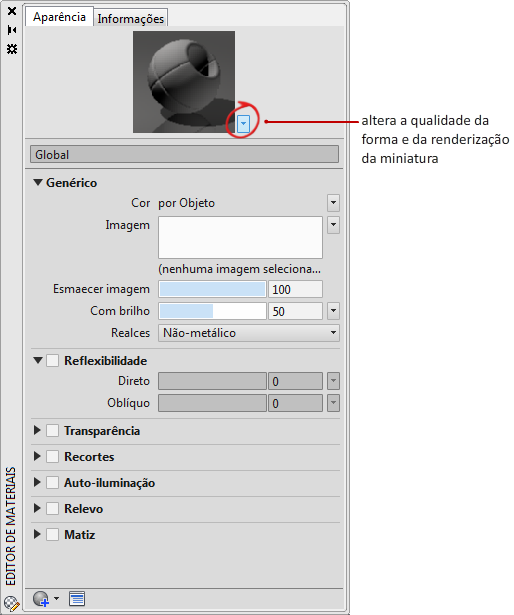

Um material é definido por um número de propriedades. As propriedades disponíveis dependem do tipo de material selecionado.

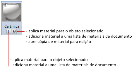

Não é possível alterar os materiais da biblioteca de materiais da Autodesk, mas você pode utilizá-los como base para novos materiais. O Editor de materiais fornece configurações de propriedade como brilho, transparência, realce e textura. As configurações de propriedade são alteradas de acordo com o tipo de material atualizado.
Para editar as configurações, é possível clicar duas vezes em um material de amostra ou utilizar o menu de atalho.
Editar um material existente, fornecido na Biblioteca de materiais da Autodesk ou iniciar com um material genérico. As alterações feitas são exibidas na visualização prévia da amostra do material. É possível alterar a forma da imagem que é exibida na visualização prévia.
O material genérico padrão tem as seguintes propriedades.

As seguintes propriedades podem ser usadas para criar efeitos específicos. Estão disponíveis propriedades adicionais, dependendo do tipo de material.
A reflexibilidade simula a cena refletida na superfície de um objeto com brilho. Para que os mapas de reflexibilidade tenham boa renderização, o material deve ter brilho e a própria imagem de reflexão deve ter uma alta resolução (no mínimo 512 por 480 pixels). Os controles deslizantes Direto e Oblíquo controlam o nível de reflexões e a intensidade do realce especular nas superfícies.
Um objeto completamente transparente permite a passagem da luz através dele. Em 1.0, o material é completamente transparente; e em 0.0, o material é completamente opaco. Visualiza-se melhor o efeito de transparência contra um plano de fundo padronizado.
As propriedades Transparência e Índice de refração se tornam editáveis somente quando o valor da transparência for maior que 0. Um objeto translúcido, como vidro jateado, permite que alguma luz passe através dele e projeta alguma luz no objeto. Em 0.0, o material não é translúcido e em 1.0, o material é o mais translúcido possível.
O índice de refração controla o grau em que os raios de luz são curvados quando passam pelo material e, portanto, distorce a aparência de objetos no outro lado do objeto. Por exemplo, em 1.0, o objeto atrás do objeto translúcido não é distorcido. Em 1.5, o objeto é muito distorcido, como se estivesse sendo visto através de uma bola de gude de vidro.
Os mapas de cortes tornam o material parcialmente transparente, fornecendo um efeito de perfuração com base em uma interpretação de escala de cinza de uma textura. É possível selecionar um arquivo de imagem para utilizar no mapeamento de cortes. As áreas mais claras do mapa são renderizadas como opacas e as áreas mais escuras são renderizadas como transparentes.
Quando você usa a transparência para efeitos de jateado ou translúcido, a reflexibilidade é mantida. As áreas de corte não são de reflexão.
Os mapas de irradiação fazem com que partes de um objeto pareçam brilhar. Por exemplo, para simular um neon sem usar uma fonte de luz, você pode definir um valor de irradiação maior do que zero. Nenhuma luz é projetada em outros objetos e o objeto irradiado não recebe sombras.
As áreas brancas do mapa são renderizadas com irradiação por completo. As áreas pretas são renderizadas sem nenhuma irradiação. As áreas cinzas são renderizadas com irradiação parcial, dependendo do valor da escala de cinza.
Você pode selecionar um arquivo de imagem ou um mapa procedural para usar com o mapeamento. O mapeamento de curva faz com que um objeto pareça ter uma superfície com saliência ou irregular. Quando você renderiza um objeto com um material mapeado com curva, áreas mais claras (mais brancas) do mapa parecem ser áreas elevadas e áreas mais escuras (mais pretas) parecem estar baixas. Se a imagem estiver em cores, o valor de escala de cinza de cada cor é usada. O mapeamento de curvas aumenta significativamente o tempo de renderização mas adiciona ao realismo.
Use mapas de saliência quando desejar tirar a suavidade de uma superfície ou para criar uma aparência com relevo. No entanto, tenha em mente que o efeito de profundidade de um mapa de saliência é limitado porque não afeta o perfil do objeto e não pode ser autossombreado. Se você desejar uma profundidade extrema em uma superfície, deve então usar as técnicas de modelagem. As curvas são uma simulação criada ao perturbar normais de face antes do objeto ser renderizado. Devido e este fato, as curvas não aparecem na silhueta dos objetos mapeados por curva.
O controle deslizante do mapa de saliência ajusta o grau de saliência. Os valores maiores são renderizados como alívio maior e os valores negativos invertem o alívio.
Utilize a quantidade para ajustar a altura da saliência. Os valores maiores são renderizados como alívio maior e os valores menores são renderizados como alívio menor. As imagens em escala de cinza criam mapas de saliência eficazes.
Define o valor de saturação e matiz da cor misturada com branco.
