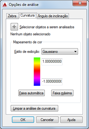

Altera as configurações de exibição da análise de curvatura de objetos sólidos e de superfície.
As seguintes opções são exibidas.
Solicita que você selecione os objetos da superfície a serem analisados. Ao terminar a seleção de objetos, pressione Enter retornar para a caixa de diálogo.
Especifica a exibição para o mapeamento de cores. (variável de sistema VSACURVATURETYPE)
Insira o valor máximo da curvatura. Quando a curvatura da superfície alcança este valor, ela é exibida em verde. (VSACURVATUREHIGH)
Insira o valor mínimo da curvatura. Quando a curvatura da superfície alcança este valor, ela é exibida em azul. (variável de sistema VSACURVATURELOW)
Calcula a faixa da curvatura para que 80% dos valores estejam dentro da faixa alta e baixa. (variáveis de sistema VSACURVATUREHIGH e VSACURVATURELOW)
Calcula as faixas máxima e mínima de todos os objetos selecionados para a análise da curvatura. (variáveis de sistema VSACURVATUREHIGH e VSACURVATURELOW)
Remove a exibição da análise de curvatura em todos objetos no desenho atual.
