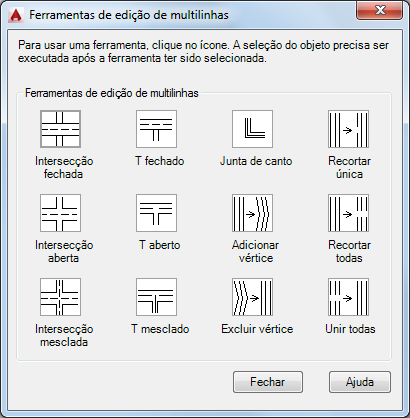

A caixa de diálogo exibe amostras de imagem em quatro colunas. A primeira coluna controla múltiplas linhas que formam uma cruz, a segunda controla múltiplas linhas que formam um tee, a terceira controla as junções de cantos e vértices e, a quarta controla quebras nas linhas múltiplas.
As seguintes opções são exibidas.

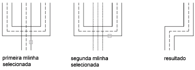

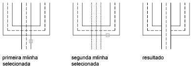

Cria uma interseção fechada entre duas multilinhas.

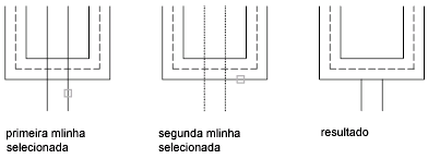

Cria uma interseção aberta entre duas multilinhas. Quebras são inseridas em todos os elementos da primeira multilinha e somente os elementos externos da segunda multilinha.

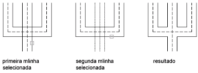

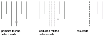

Cria uma interseção mesclada entre duas multilinhas. A ordem de seleção das multilinhas não é importante.

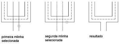

Cria uma interseção em T fechado entre duas multilinhas. A primeira multilinha é aparada ou estendida até sua interseção com a segunda multilinha.
Cria uma interseção em T aberto entre duas multilinhas. A primeira multilinha é aparada ou estendida até sua interseção com a segunda multilinha.

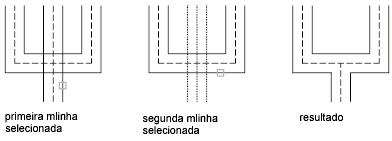

Cria uma interseção em T mesclado entre duas multilinhas. A multilinha é aparada ou estendida até sua interseção com a outra multilinha.

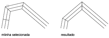

Cria uma junta de canto entre as multilinhas. As multilinhas são aparadas ou estendidas até a interseção.

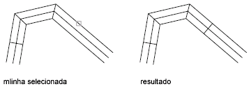

Adiciona um vértice a uma multilinha.
Exclui um vértice de uma multilinha.

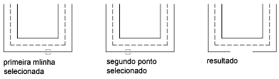

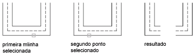

Cria uma quebra visual em um elemento de uma multilinha.
Cria uma quebra visual por meio de uma multilinha inteira.
Reúne os segmentos de multilinha que foram recortados.
Edita outra multilinha.
Inverte o deslocamento anterior.
